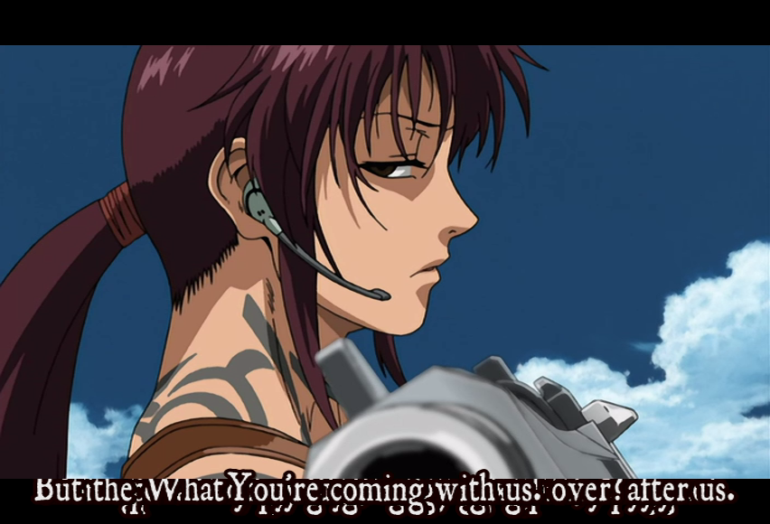

Elolvastam (sokadszorra) és kipróbáltam. Működik is az Mplayerben (az Smplayerben nem). De, ahogy már írtam engem az érdekelne, hogy lehetne képen kívülre, a fekete csíkra tenni a feliratot és esetleg az osd-t is? Ezzel a filmen belül tudom pakolgatni a feliratot ide-oda. Legalábbis én erre jutottam. Bocs, ha valamit nem jól értettem.

mplayer -vf expand=0:-100:0:0 film.akarmi
De ha nem szereted, hogy fuggolegesen nem kozepen van, akkor talan ez pont jo lesz: -vf expand=0:-100:0:50
Alapbol r es t billentyukkel tudod le- es felfele pozicionalni a feliratot, kiveve ha nincs bekapcsolva az ass rendereles. Ha nincs bekapcsolva, akkor meg sietni fog picit a felirat. Valaki ezt eszre sem veszi, engem viszont zavar.
Irnak itt is a "fekete sav varazslasrol":
http://www.mplayerhq....html#id2553610

(kepbe linkelve a nagyobb kep)
Idézet: kanocpapa - Dátum: 2007. júl. 13., péntek - 23:50
Smplayerben mukodott nalam, ha itt adtam meg ezt a vf expandot: ctrl+i (view video info and properties) -> MPlayer opciok ful (lasd csatolt kep). Azt is biztosan meg lehet csinalni, hogy alapertelmezett legyen, es ne csak egy videonal legyen ez igy (mert tokjo, hogy megjegyzi ezt is peldaul, meg azt is, hogy hol tartott legutoljara a lejatszas, meg melyik hangsav, feliratsav).
