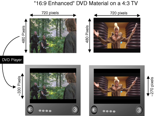

Idézet: Gurgula - Dátum: 2006. máj. 13., szombat - 22:00
Igen ám, de van egy olyan opció is hogy pan and scan, ami úgy működik mintha addig zoomolna a képre, amíg el nem tűnik alul felül a fekete sáv.(A széle így természetesen le lesz vágva) És ez így nem funkcionál. Kipróbáltam többféle lemezzel is.
Úgyhogy vettünk egy philips dvp 3040- es lejátszót. Ezzel rá lehet zoomolni a képre, és majdnem kiküszöbölhető a probléma, viszont 2x zoom után már nem a fekete csíkok tűnnek el a kép széléről, hanem csak nagyítja tovább az ezen belüli tartományt. Tehát egy kisebb csík itt is marad, viszont az már nem annyira zavaró. Most filózok , hogy megtartsuk, vagy cseréljük ki egy olyanra, amivel már rendesen lehet zoomolni? Ismerősömnél teljesen rá lehet zoomolni, ameddig teljesen el nem tűnnek a fekete csíkok.
Ezen kívül még milyen van ami jó? yamada 6800-on nincs sztereo kimenet, ezért nem vettük meg. Nem tudom az 5.1-esek melyik csatornára milyen frekit kevernek, ezért nem mertem belevágni. Amúgy ezt így utólag nem ártana tudni, mert lehet hogy akkor csere és meruházás egy yamiba. Persze ha az tudja ezt a rendes zoomolást. Volt egy jópofa orion is aminek minden létező kimenet volt a hátán, ilyet még nem láttam...
Viszont ez meg tud mindenféle hanghatást, és gondoltam esetleg nem jön rosszul a szetereón.
Látom még mindig nem érted. A 16:9 az a szélesvásznú formátum ami azt jelenti, hogy a hagyományos 4:3 arányú TV-n ahhoz, hogy megjelenjen a kép teljes tartalma valamint ne legyen eltorzulva Letter Box eljárással összenyomják a képet úgy, hogy a teljes nyújtott tégla formájú kép beletuszkolható legyen a négyzet alakú TV képbe. Ezt csak úgy lehet megoldani, hogy alul, felül fekete csík lesz. Ha zoom-olod a képet azzal egyrészt torzítod másrészt levágod a hasznos képtartalmat is.
Ha zavar a fekete csík akkor állítsd át a DVD felvevő és a lejátszót normál 16:9 üzemmódra és akkor fekete csík nélkül látod a 16:9 videót. Persze ebben az esetben függőlegesen nyúlt képet fogsz kapni viszont nem lesz fekete csík. Ha ebben a 16:9 módban a TV-n továbbra is fekete csík jelenik meg akkor a TV-d automatikusan átkapcsol azaz összenyomja a képet azért, hogy ne torzítson. ebben az esetben a TV kézikönyvében megtalálod azt, hogy a távirnyán melyik az a gomb amivel vissza lehet kapcsolni a TV-t normál üzemmódba.
Kép
Kép
Idézet
Azok a lemezek amikkel kipróbáltad nem lehetséges, hogy még keskenyebbek voltak mint a hagyományos 16:9? Mert ha igen akkor az a fekete csík amit látsz benne van a filmben azaz azt nem a DVD lejátszó/felvevő meg a TV teszi hozzá hanem fizikailag ilyen a film.
De akkor is van fekete csík ha a 16:9 film eleve 4:3 arányú TV-re van optimalizálva azaz gyárilag letter box-olják a filmet. Azt, hogy milyen az arány ill. 4:3 TV-re van e optimalizálva a borítón szokták feltüntetni.
Kép
Szerkesztette: wpepi 2006. 05. 13. 23:15 -kor
