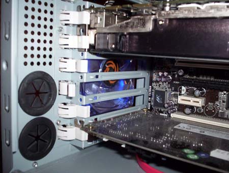

Idézet: Pietrosz - Dátum: 2007. márc. 26., hétfő - 17:38
Így van.
#63
Elküldve: 2007. 03. 26. 17:26
Ez igaz, de nincs útban felfelé semmi, (a lap se), hogy beműtsek egy ventit. (Bár való igaz, ha nincs a lapban plusz kártya, ez rendes ATX lap esetén is simán müxik.
Szerkesztette: BigBear 2007. 03. 26. 17:34 -kor
#64
Elküldve: 2007. 03. 26. 17:31
Idézet: Omega - Dátum: 2007. márc. 26., hétfő - 18:10
Öööööö... miért is jó, ha lent lenne a hűtése hagyományos elrendezés mellett? A mostani ATX rendszert épp ebből a szempontból sose értettem, hiszen a VGA kártya hűtésének a legnagyobb akadálya maga a kártya, hiszen a meleg felfelé száll(na), ha tudna. De nem tud, mert útban van a böhöm kártya.
Így, hogy fejtetőn van a cucc, a meleg útjában nem áll semmi, nem melegít maga felett semmit a kártya, s ha betesz az ember egy ventit ügyesen a házba, akkor az szépen ki is tudja pumpálni onnan a meleg levegőt.
Azon gondolkodom, hogy valamivel el is kellene "szigetelni" egymástól a VGA kártya feletti teret és az alatta levő dolgokat. Egy próbát megér.
Szerkesztette: BigBear 2007. 03. 26. 17:38 -kor

Idézet: Omega - Dátum: 2007. márc. 26., hétfő - 18:02
Ha elszigeteled a kártyát, és raksz hátra egy kifele szívót, oldalról meg megy be a luft, az úgy jó lehet.
Az origi gyári megoldás viszont vajmi kevés.
Az oldalról fújásnak nem sok értelmét látom, azt a képet csak belinkeltem, hogy lássátok milyen a ház. Én nem raknék oda ventit. A VGA felé kell rakni egy kifelé fújó ventit, és elvileg "tökéletes" a szellőzés.
Szerkesztette: Pietrosz 2007. 03. 26. 18:09 -kor

Idézet: Pietrosz - Dátum: 2007. márc. 26., hétfő - 19:07
És honnan jön a levegő amit kiszív a venti, és hogyan???
#68
Elküldve: 2007. 03. 26. 18:47
Idézet: Omega - Dátum: 2007. márc. 26., hétfő - 18:42
Van ott levegő, nem vákuum ez :Đ
Azt nem tudom, hogy ha elől lent két venti is fúj kifelé, akkor ha a VGA felé rakok egy kifújó ventit, akkor az belezavar-e az alsó légáramlásba

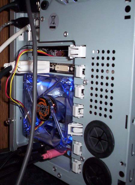

A videokártya terhelés alatti 78-82°C helyett 66-68°C.
Ez is egyfajta házhűtés mod...
