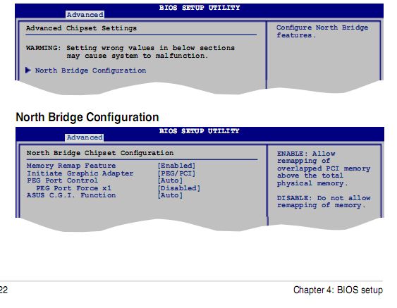

Igen, ezt kell átállítani ahhoz, hogy áthelyezze a memóriát a PCI eszközök memóriaterületeivel közös területektől máshová (mert ha elég sok memóriát teszel bele, akkor előfordul olyan eset, hogy ugyanazon a címen is lesz főtárad, ahol pl. a videokártya memóriája van. Ekkor, hogy ne legyen gáz, hogy két memóriát használnánk egyszerre (más-más időzítések, vagy pl. a videokártya töltögeti "belül" a saját memóriáját, a főtárban meg egész más van ugyanott), a főtárat nem használjuk, csak az eszköz memóriáját, ezért látsz ennyivel kevesebb memóriát. Egyébként ez nem újkeletű dolog, mindig eljátszák, amikor egy nagyobb címtartományra térnek át: pl. a 286-os időkben el lehetett tolni a 640 kB és 1 MB közötti részt, mivel ott vannak a ROM-ok; később a 386-os időkben a 15 és 16 MB közötti részt lehetett kihagyni vagy odébbtenni, mert a 286-osnak ott volt a memória "vége", és lehettek oda bemappelve I/O portok. Manapság már nincs ilyen probléma, mert a PCI eszközöknek meg lehet mondani, hogy hová mappeljék magukat (persze amikor már nincs nekik elég hely, akkor kezdik "kiszorítani" a főtárat). Egyébként nem volna ezzel semmi gond manapság, mert a processzorok a Pentium Pro óta tudnak olyan címzési módot, amivel 4GB-nál több memóriát is tudnak használni, csak ezt az XP-ből kihagyták).
De csak akkor állítsd át, ha 64 bites oprendszered van. Ha 32 bites XP-d van, akkor hiába minden, az ennyit "tud".

Ha a "remap" engedélyezett, a teljes 4GB látszik, ha nem... hanem.
Csatolt képek:
  • Csatolt kép: post-10-1242277469.jpg

5, még egy próba, ha nem indul el csökkentett módban visszacsinálni
Az hogy a BIOS mennyit lát az valószínűleg beállítás kérdése lesz, (egész rejtett helyeken is szokott lenni), Windows alól így lehet megcsinálni és elvileg így a Windows látni fogja mind a 4-et.
Windows Vista/7/8-nak a 4-et látnia kell (kéne), azoknál elvileg nincs ilyen probléma ez kifejezetten Windows XP-hez van

Üzenet megtekintéseIdézet: laciba96 - Dátum: 2012. 11. 04. 19:44
32bit-es Vista/Win7 és Win 8 is létezik. Azoknál ugyanez a "probléma". ;)

Üzenet megtekintéseIdézet: Chabi - Dátum: 2012. 11. 04. 19:00
>> olvasni való <<
próbáltam már velük azok a 4GB-t még látják (úgy ahogy), az XP nem is látja, többnyire 3-at vagy 2-őt írja. A /PAE kapcsolóval látta már a XP a laptopban a 4-et (na hogy használni is tudta e az már kérdés), előtte 2-nek jelezte (2,00 -> 3,74) .
azért múlt időben írtam mert most egy Win7 van a gépen 32bites, és látja alapból: "Telepített memória (RAM): 4,00GB (3,74 használható)"
valóban helyesbítenem kell: "nálam még Vista/7/8 nem produkált ilyen hibát" - ez valszeg biosfüggő is
