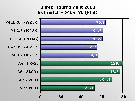

Akkor mondjuk egy  64 bites AMD procin lassabban futnak a 32-bitesre írt játékok?Mennyire észerevhető?Mondjuk a Battlefield is lassabban fut?

Ez így nem igaz. Az AMD64 utasítás-architektúra, melyet az Opteron/Athlon 64 is alkalmaz, lehetővé teszi, hogy kizárólag 32 bites módban is futhasson a processzor. Ekkor a 64 bites kiterjesztés "nem látszik", viszont cserébe teljes kompatibilitást kapunk az eddigi összes 32 bites x86-os (rendes néven IA-32) szoftverrel. Ráadásul mindezt a teljesítmény terén kötött bármiféle kompromisszum nélkül. Az Opteron/Athlon 64 processzorok az integrált memóriavezérlő miatt kimagaslóan szerepelnek a játékok területén, mivel általánosságban elmondható, hogy a játékok memória-elérésre érzékenyek.
Ajánlom ezt az ábrát a hwsw egyik tesztjéből:
Kép
"Hagyományos", 32 bites Windows XP-n futott a 32 bites játék. A rendkívül memóriaérzékeny AI-számítások torony magasan a 64 bites Athlonokat hozzák ki győztesnek -- aminek semmi köze ahhoz, hogy 64 bitesek, mert a processzor is értelemszerűen 32 bites módban futott.:)
A teljesítmény egyáltalán nem drasztikus (jellemzően néhány százalékos) visszaesésétől akkor kell tartani, mikor 64 bites operációs rendszer alatt futtatunk 32 bites programot, ám ez sem szükségszerű és manapság egyelőre talán a driverek kiforratlansága a fő oka.
