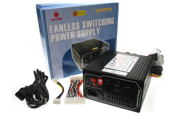

Idézet: Dj.Kakukk - Dátum: 2004. szept. 25., szombat - 10:37
Én azért azt vallom : aminek hangja van, az működik is.
Kép
üdv
R.
Can you hear me, major Tom?

Idézet: Renwick - Dátum: 2004. szept. 25., szombat - 16:20
Kép
üdv
R.
Idézet
There are 2 temperature control LEDS at the rear panel of the power supply. One is green, which indicates power supply running in normal temperature, while the yellow alerts overheated alarm. In normal case only the green led is on, when temperature inside the power supply climbs up and reaches around 60 degree C or above, the green led goes off and the yellow one turns on, warns end user the power supply runs in overheated status; meantime, a chassis fan that is powered by the power supply through a big 4 pin male Power connector starts to rotate to pull the inner heat outside . When power supply inner temperature decreases below 60 degree C, the fan stops, the yellow led turns off and the green turns on again. In this way to achieve balance between heat and noise, and realize the most possible silence of the system under precondition the system works properly.
Valahol megiscsak lapul egy ventillator :)
üdv
f.
Ciciman is on borda
Kép
üdv
R.
mi az a 2 adapter a hálózati kábel mellett?
MB: ASKA KT-133E * CPU: Athlon 650@500 * RAM: 512MB PC133 ADLAS * HDD: Seagate 10/5400/512K * VGA: MSI MX440 lowprofile * PSU: DIY * Case: Skoda Octavia :)

Szerverdeszkákhoz az ATX 20->24 és ATX12V 4->8 lukú konverter :)

Idézet: yeahsp - Dátum: 2004. szept. 25., szombat - 22:01
A 20 tűs alaplapi csatit alakítja át 24 tűsre, a másik pedig megintcsak a szerver lapoknál jellemző csatira alakítja át az extra 12 voltos csatit...Ennyi csatit egy mondatban :D
