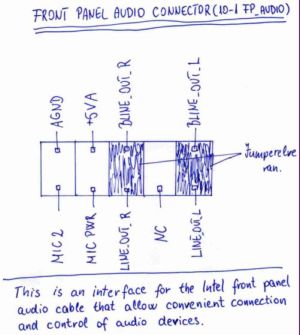

Idézet: monolith - Dátum: 2006. ápr. 16., vasárnap - 20:18
nézd. nem tom pontosan az alaplapod dolgait, de az enyémen le kellett vennem a két jumpert ahhoz, hogy előre ki tudjam hozni a jacket. csak ekkor lett hang. namármost. ha jól látom 5 dugód van, meg két jumper. hasznos információval nem tudok szolgálni, mert ahhoz látnom kéne, de bogarászd össze valahogy, értelemszerűen a groundokra ne kössél fázist, meg ilyenek. :smoker:
Ennyit tudtam még összehozni . :confused:
