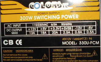

Idézet: =Oli= - Dátum: 2005. jún. 6., hétfő - 9:36
Gabesz: én kipróbálnék más tápot is, főleg egy 20 tűset, valahol itt olvastam, hogy lehet belőle gubanc.
Én is kipróbálnék, de nem nagyon van itthon... vagyis egy Colorsit 300W-os van, megpróbáljam ezzel vagy inkább márkásabb jobblenne?

Idézet: Gabesz - Dátum: 2005. jún. 6., hétfő - 13:23
Inkább valami márkásabb... :think:

#354 Felhasználó inaktív   -MM-
  • Törzsvendég
  • PipaPipaPipa
  • Csoport: Fórumtag
  • Hozzászólások: 1.745
  • Csatlakozott: --
Elküldve: 2005. 06. 06. 14:38
Ezeket a noanme 300-asakat nehogy rádugd!
Ha véletlenül megfingik, főleg ha régebbiek, ki tudja mit visz magával...

#356 Felhasználó inaktív   -MM-
  • Törzsvendég
  • PipaPipaPipa
  • Csoport: Fórumtag
  • Csatlakozott: --
Elküldve: 2005. 06. 06. 19:38
Idézet: Gabesz - Dátum: 2005. jún. 6., hétfő - 20:09
Nemfogom, de egyelőre jobb minőségűt sem. Amúgy épp most kapcsolt le megint  :omg: Most ez a gond minden 24 tűs táppal előjöhet? Vagy csak a Chieftec-el van ez?
Szvsz csak a 410-s érintett ebben, de gondolom a 360-as 12c-es ugyanez...
