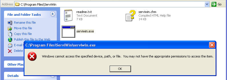

Miért nem szereti az XP a serviwin.exe-t?
ez a program jó ideje rajta van a gépen. Valamikor működött is.
(a feladata amúgy:
"ServiWin utility displays the list of installed drivers and services on your system.")
Most, amikor el akartam indítani azt mondja az XP, hogy
Kép
Némi kínlódás után úgy döntöttem, hogy letöltöm a programnak a legújabb verzióját.
Ez szintén csak a fentebb látható három file zipelve.
De nem tudom kicsomagolni, mert akármivel és akárhova is próbálom csak a .chm és a .txt íródik ki.
Persze egy másik gépen csont nélkül megy.
Azt is megpróbáltam, hogy azon másik gépen a serviwin.exe-t kiírtam abcd.exe néven egy pen-drive-ra, de ezt sem tudom rámásolni a gépre: "Cannot read".
Virusirtó nem fut a gépen (valamikor volt NOD32, de most nincs), és az új serviwin.exe jócskán különbözik a régitől: 30.208 ill. 42.592 byte.
Szóval akkor most mi is van?

Rendszergazdai jogokkal léptél be a Win-be?
Nekem simán működik, a Virustotal gyakorlatilag tisztának látja.

Idézet: Laci_L - Dátum: 2013. 02. 17. 15:40
Természetesen.
És azóta csináltam még egy "érdekes" kísérletet:
ha a zip-ben átnevezem a serviwin.exe-t mondjuk serviwin.xxx-re, akkor az kinyerhető, és pl. TC view-val meg is nézhető.
De ha visszanevezem serviwin (vagy akármi más) exe-re, akkor már "nincs engedélyezve a hozzáférés", még egy sima View-ra sem.
A vírusírtót azért emlegettem, mert a NOD32-nek voltak nagyon furcsa dolgai.
El tudom képzelni, hogy valamikor, amikor még élt, egyszer csak úgy dötött, hogy ez a program vírus,
és ezt valahová nagyon "bedrótozta". Annyira, hogy ez még az új exe-re is hatással van. Az "xxx"-re viszont nincs, mivel az nem végrehajtható.

#5307 Felhasználó inaktív   asdf
  • Senior tag
  • PipaPipaPipaPipa
  • Csoport: Fórumtag
  • Hozzászólások: 4.179
  • Csatlakozott: --
Elküldve: 2013. 02. 17. 22:21
Akkor csinalj belole abc.exe-t :)
