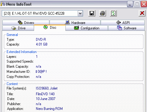

#2047 Felhasználó inaktív   Birkuc
  • Tag
  • PipaPipa
  • Csoport: Fórumtag
  • Hozzászólások: 259
  • Csatlakozott: --
Elküldve: 2008. 11. 03. 15:02
no komment!
Kép

#2052 Felhasználó inaktív   Birkuc
  • Tag
  • PipaPipa
  • Csoport: Fórumtag
  • Csatlakozott: --
Elküldve: 2008. 11. 05. 10:57
nekem speciel a CMC vel sincs különösebb bajom, ahogy a képen is látszik a problémás lemezek se nem TTH se nem CMC hanem vmi noname, minden esetre írás előtt mindenképp érdemes csekkolni a médiakódot
igen addig oké hogy én TTH02 re vadászok te meg taiyo yudent re, de ez valójában képtelenség nem? pl veszünk egy 50es hengert, hazavisszük és ott kiderül hogy mondjuk CMC s, nyilván nem vágjuk a kukába és veszünk másik hengert amiben ugyanúgy simán lehet megintcsak CMC...
