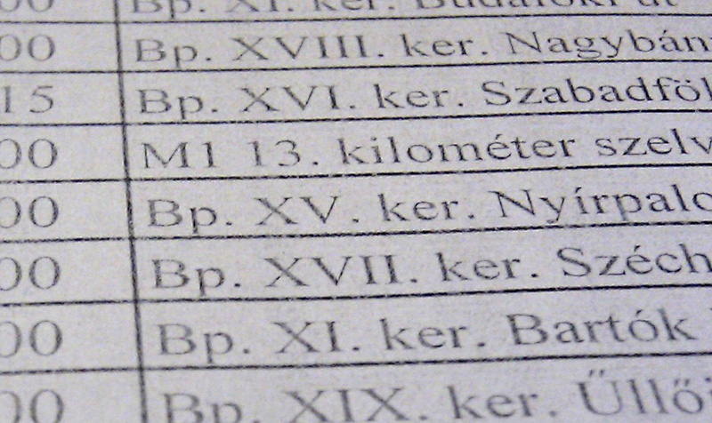

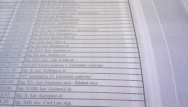

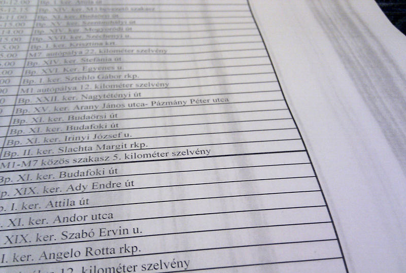

adott egy hp laserjet 4 nyomtató (nem L, nem P, csak simán 4), ami elkezdett csíkozni. eleinte mint az első képen, 10 oldallal később szélesebb és halványabb csíkokkal, gyenge kontúrokkal a betűknél (utsó kép). ilyenkor a toner halt meg vagy az egész nyomtató?

Üzenet megtekintéseIdézet: qnadam - Dátum: 2013. 01. 06. 14:41
urak,
1, Ha eredeti a toner, akkor kezd kifogyni (kivéve, és megbillegtetve hogy eloszoljon ami még benne van, átmeneti javulást elérhetsz).
2, Ha utántöltött, akkor a rossz minőségű (esetleg nem belevaló) utántöltő toner is okozhat ilyen hibát - csere.

pár száz oldal kijött vele hiba nélkül. no meg amibe az egész cucc került, annyiért az is szép, hogy egyáltalán volt hozzá toner. meg papír, meg usb átalakító :-D
a billegtetést nem hiszem, a végére egész homogén lett a szürkeség a lapon. lényeg, hogy valószínűleg nem a nyomtató baja?

Üzenet megtekintéseIdézet: qnadam - Dátum: 2013. 01. 07. 01:43
Égetőt, hengert nézted? Nem koszolódik? Festék nem marad rajta? Nincs szennyeződve egyébként? Szelénhenger (ha úgy hívják), vagy teflon, vagy tudomisénmilyenhenger koszolódása is csinál ilyet. ki kell nyitni, nem kell hozzá szerszám - elvileg.
Ráégeti amúgy rendesen? Nyomtatás után azonnal kézzel törölgetve a lapot, FOG-E a festék? Meleg-e a papír rendesen, stb.?
Tudom, hogy ezek a kérdések hülyén hangzanak, elvégre is az a printer közel 20 éves lehet, de ki tudja...

az égetéssel nincs gond, a többit megnézem ma valamikor :up:

Üzenet megtekintéseIdézet: Warrior - Dátum: 2013. 01. 07. 19:23
a szelénhenger retkes. nem gyári toner amúgysem, egyben van a hengerrel, szerintem veszek másikat :)
vagy lehet azt házilag pucolni?
