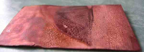

Vagyis 2 rézlemezt mártottam rézgálic (= réz-szulfát) oldatba és így egy olyan felületet kaptam aminek egy része kissé bemattult, egy részénél, ahol közelebb voltak a lemezek, ott meg sötétvörös lett. Ezt a réteget sajnos le lehet törölni, de szerencsére, csak ha nagyon dörzsölöm. Finoman letöröltem a sötétebb részről a felesleges rezet, és le is mostam. Itt már látszott, hogy ameddig belelógott az oldatba a lemez ott megmaradt a vízréteg, ahol pedig tükörsima maradt, onnan teljesen lefolyt, csak egy két helyen volt egy apróbb csepp.
A teszeredmény: gőz fölé tartva érdekes eredmény lett: Ahol sötéttebb volt a lemez, ott nagy csöppök kezdtek alakulni ritkán elhelyezkedve, ahol meg sima volt, ott sok apró. Ez elég érdekes volt. Még lehelettel is kipróbáltam és már 3-4 lehelés után azon a sötét részen 0,5-1 átmérőjű cseppek lettek, a többi helyen pedig sok pici sűrűn. Majd még folytatom a kísérleteimet ezzel kapcsolatban és remélem sikerül egyszerűen jó felületet csinálnom.

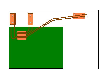

Szerintetek mi van akkor, ha egy közös tartályból indul ki 4 cső? Ha magas a vízszint, akkor előfordulhat, hogy elzáródik egymástól a 4 rész, így nem azonos nyomás lesz a 4 csőben. Célszerű felül is összekötni a csöveket, hogy meglegyen a közlekedő-edény hatás?
Csak azért gondoltam erre, mert így elég egyszer nyomást beállítani, és elég egy szelep is.
A hideg oldalon valszeg vízvezetékszerelési anyagokat fogok használni, vagyis sárgaréz hatlap fejű ezláró csavar lesz a cpu blokk, ennek fejét fényesre polírozva pont megfelelő a mérete az amd procimaghoz. Ehhez menettel csatlakozik majd pár toldalék, és ebből indulának ki a csövek hátrafelé a gépház hátához, ahol valamilyen lamellás módszerrel passzív hűtéssel hűlne vissza.
Gondolkodom még egy kis üveg cső beépítésén is, amit a cpu blokkhoz tervezek, kizárólag a vízszint vizuális ellenőrzéséhez, valamint egy termoellenállást is fogok majd egy zsákfuratban elhelyezni körbekenve pasztával, ezzel pedig a blokk hőfokát fogom mérni.

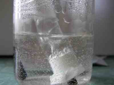

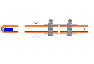

Én úgy csinálnám a hűtőt, hogy fogok egy 3*3*1cm-es réztömböt és abba fúrok 4-es lyukakat fentről lefelé és alul keresztben is fúrnák egyet, ami közössé teszi őket majd ennek az alsónak a végében lenne a szelep, amin majd kifolyik a víz, amikor vákuumot csinálok. A hűtő egy 15-ös rézcső lenne, aminek ugye nagy a térfogata és így több vizet is használhatok, meg nagy felületen hül le a gőz. Az összekötést még nem tudom, hogy oldjam meg, de majd kitalálom.
Na itt a lemez:
Csatolt képek:
						#52
				Elküldve: 2005. 03. 19. 22:09
Az ott sziloplaszt a fehér, a fekete meg a szelep. Mindez egy pohár vízben van.
