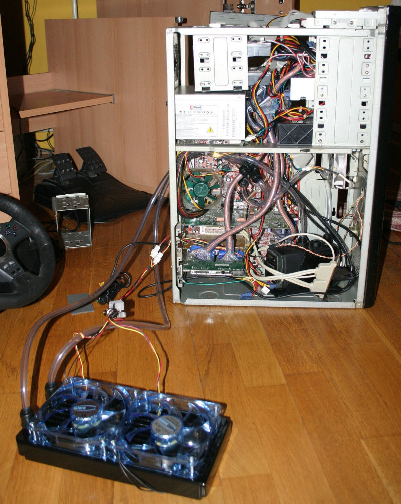

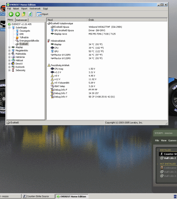

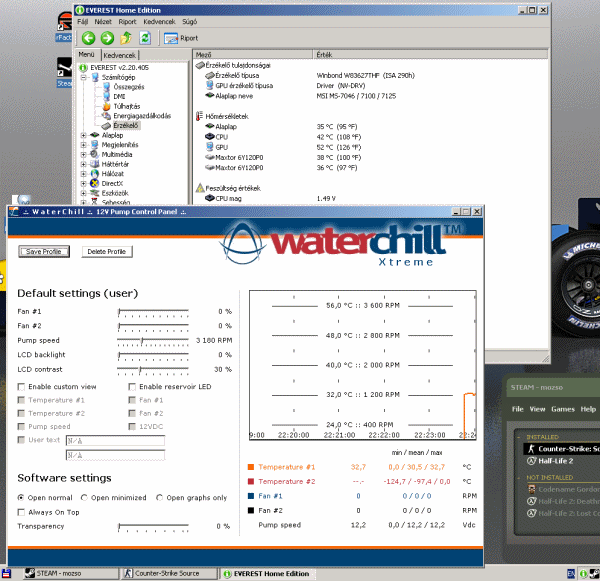

Idézet: Zollka - Dátum: 2005. nov. 5., szombat - 15:28
Nem kell oda mennem ahhoz ,hogy megbizonyosodj róla ,hogy hülyeség amit állítasz...
Nézd meg ezt a tesztet:
http://www.liquidlux...ion=print&id=12
A második radiátor amit tesztelnek az egy black Ice Extreme...Ez az erősebbik változata annak a radinak mint ami neked van az Asetekhez...Namost 100 watt terhelésre 5 volton járatott ventikkel 10 fokkal volt ennél a radiátornál a vízhőmérséklet a szobahőmérséklet felett...Te pedig azt állítod ,hogy 24 fokos szobában egy gyengébb radiátorral VENTI NÉLKÜL produlkálsz 9 fokkal magasabb vízhőmérskletet a szobahőmérsékletnél??????????????????
Ne legyél már ennyire korlátolt...Hidd el amiket látsz hőmérsékletek azok NEM VALÓSAK...Kb. 15-16 fokkal magasabbak a REÁLIS hőmérsékletek mint amiket Te írsz...Persze ezzel még stabil maradhat a géped mert ha most mér 42-t a lap akkor az reálisan olyan 57-58 lehet...Csak azt sem árt tudni ,hogy először is az A64 max. hőmérséklete 65 fok, másrészt ha 1-2 fokkal magasabb a szobahőmérséklet nyáron akkor ez már simán fagyás ,mivel a passzív hűtés hatékonysága nem egyenesen arányos a környezeti hőmérséklettel...
Engem nem érdekel igazából Te mit csinálsz a gépeddel és a rendszereddel ,de ne add ezt úgy le a fórumon mintha tökéletesen rendben lenne így minden mert egy hajszálon függ ilyen esetekben a rendszer stabilitása...Ezért nem kellene másoknak ilyen tapasztalatokat úgy hírdetned hogy "Nekem ez tökéletesen megy és király és mindenki hülye aki megkérdőjelezi"...Hidd el nem igazán tudsz olyat mutatni a vízhűtések terén amilyen cuccal még nem volt dolgom vagy nem raktam vele össze rendszert így tudom a korlátaikat is...
Itt van most az én gépem...Ideiglenesen most csak 2db 8 centis ventivel megy az egész cucc...Az a két venti a radin egy sharkoon Silenteagle 1000. Ezek egyenként 10CFM-met tudnak...Tehát az egész gépem 20cfm-nyi levegő hűti le...Namost ez ezeket takarja : vinyó,CPU,GPU,chipset...Erre 20 cfm egy házba zárt radinál édes kevés...A proci hőmérséklet mégsem ment SOSEM 42 fok fölé...A kiegyenlítőben a víz meg lehet olyan 40-41 fok...No comment...
Az A64 max homerseklete nem 65, hanem 61, es mivel belso thermal senzorja van, nem tudom mirol beszelsz. Megint ujra es ujra ugyanazt hajtogatod, de en meg mindig rovidujjuban ulok itthon es a viz sem dermed meg a poharban. En reszemrol befejeztem, a hulyesegeidet hajtogatod en meg 30 cm-re ulok attol a rendszerrol, amirol irtam, most melyikunk tudja jobban?
Lehet az a gond, hogy a radid a hazadban van? Mert nalam kint van a padlora az asztal moge rakva, nem lehet ezert kerdojelezed meg amit irok?

Idézet: mozso - Dátum: 2005. nov. 5., szombat - 18:01
A régi rendszerem még anno pár évvel ezelőtti az amivel hasonlítom a tiedet...Namost annál a két dual radiátor a házon kívűl volt...És én mindig higany hőmérővel belemásztam a kiegyenlítőbe és néztem a bekapcsolás előtti vízhőmérséklethez képest mit tud...Bőven 10 fokkal a bekapcsolás előtti vízhőmérséklet fölé ment mindig a tiedénél gyengébb procival...természetesen álló ventikkel...Ha mentek a ventik akkor szinte szobahőmérsékleten maradt a víz...

Idézet: Zollka - Dátum: 2005. nov. 5., szombat - 17:10
Na jo, szerintem kar tovabb ragozni, en nem tudok ujat hozzatenni a temahoz, mindent leirtam mar.
Itt van egy regi kep a Bartonomrol a vizhutes beszerelesekor: Barton Vizhuteve
Sajnos az A64-rol nem csinaltam kepet, de ha majd megint szetkapom akkor berakom ide.
